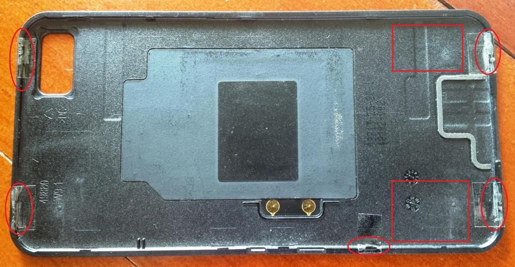

    Xin chào các bạn!
    Chắc ai cũng vậy, điện thoại là thứ cầm, nắm thường xuyên, cầm chiếc điện thoại chắc chắn, nặng trịch thì luôn có cảm giác vĩnh cửu.
    Đặc biệt với những ai kỹ tính thì đúng là không thể chấp nhận được với lỗi ọp ẹp của vỏ nắp...
    Với Z10 thì lỗi ọp ẹp vỏ nắp sau luôn xảy ra nhiều nhất và lỗi càng nặng theo thời gian sử dụng.
    Con Z10 của mình thì cũng không nằm ngoài lỗi đó và càng ngày càng ọp ẹp vì mình mở nắp thay pin liên tục (pin+hộp sạc dự phòng). Đau đầu tìm cách khắc phục hiệu quả nhất....
    Và đến một lúc nghĩ ra một tuyệt chiêu đảm bảo âm thanh ọp ẹp đó im phăng phắc, cảm giác cầm chắc chắn như Iphone liền khối...:))
    - Cách giải quyết chưa triệt để: Như suy nghĩ bình thường của mọi người là cứ ọp ẹp chỗ nào thì dán băng dính ở khu vực đó. Như hình dưới là dán ở khu vực hình chữ nhật màu đỏ (hay ọp ẹp phía dưới loa). Có khi phải dán 3-4 lớp băng dính... kết quả là hết ọp ẹp... nhưng hậu quả thì thôi rồi, khe hở giữa nắp và thân rộng toang hoắc, nhìn phát chán.
    - Cách giải quyết triệt để: Nguyên nhân phát ra tiếng ọp ẹp ko phải ở thân nắp mà chính là ở các ngàm liên kết, vì vậy dùng băng dính một mặt (loại trong) dán 1 lớp lên đúng vị trí ngàm ọp ẹp trên nắp (hơi chờm lên mặt gờ, không để thừa ra ngoài sẽ xấu) như khu vực elip màu đỏ ở hình phía dưới. Lắp nắp lưng vào và thưởng thức thành quả, đảm bảo chắc chắn ngay...
    Thấy cách này hay và hiệu quả nên chia sẻ cùng ae...!!!

    Hình của cụ không nhòm được.
