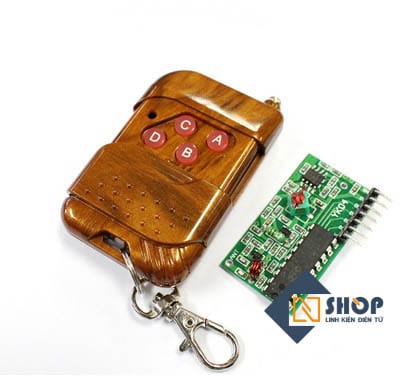

    Bộ điều khiển từ xa RF 315Mhz 4 kênh PT2272 - L4
    – PT2272-M4: (Momentary) Nhấn nút không nhớ trạng thái, trong thời điểm nhấn chỉ giữ 1 trạng thái của 4bit , khi nhả trạng thái về 0 cả 4 bit ( 4 nút nhấn)
    – PT2272-L4: (Latch) Nhấn nút nhớ trạng thái, chỉ nhớ 1 trạng thái của 4 bit nghĩa là khi nhả trạng thái vừa nhấn vẫn được nhớ, nhấn lần nữa sẽ xóa và lưu trạng thái của 4 bit mới.
    – PT2272-T4: Nhấn nút nhớ trạng thái, 4 bit hoạt động độc lập, trong thời điểm nhấn sẽ nhớ trạng thái của từng bit, khi nhả vẫn giữ trạng thái, nhấn tiếp sẽ chỉ thay đổi trạng thái của bit bị tác động.
    THÔNG SỐ KỸ THUẬT
    Module Phát RF 315Mhz
    • Pin sử dụng : 12V/23A
    • Chip Mã Hóa: PT2272
    • Kênh truyền tín hiệu: 4 kênh
    • Công suất truyền: 32mW
    • Trở dao động 4.7M
    • Dòng tiêu thụ: 3 – 15mA
    • Điện áp sử dụng: 5V
    • Cự li phát: 30 -50m (lý tưởng)
    • Kích thước: 52x27x10mm
    • Thứ tự chân:
      • Phát – Thu
      • A – D0
      • B – D1
      • C – D2
      • D – D3
    Module Thu RF 315Mhz
    • I <4.5mA khi ở trạng thái nghỉ
    • Giải mã PT2272- L4
    • Trở dao động: 820K
    • Tần số thu: 315 Mhz
    • Độ nhạy : -105dB
    • Anten dài: 23cm
    • Chân nguồn: Vcc(+5V) ; GND
    • Chân VT ( Valid Transmission) : Chân báo tín hiệu khi nhận dữ liệu ( Ở trạng thái chờ đầu ra 0, khi có tín hiệu lên 1 và trở về 0 khi không còn tín hiệu)
    • Tín hiệu ra: D0, D1, D2, D3 Khi chưa có tín hiệu các chân đầu ra ở mức 0, Khi có tín hiệu các chân lên 1.
