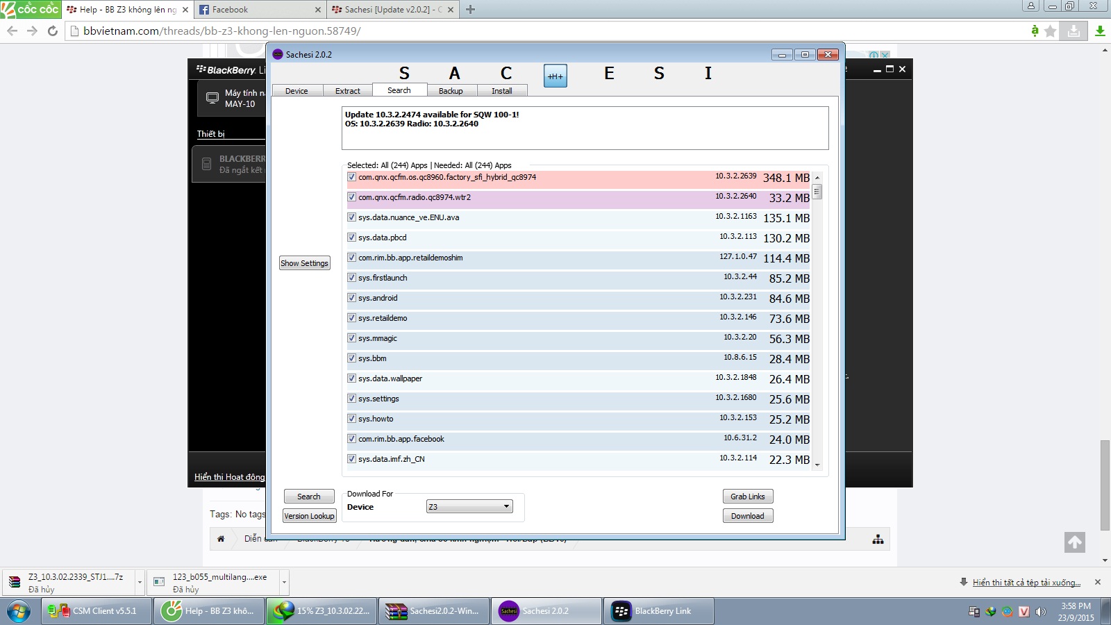

    up. e mới kéo cái sachesi về thì nó vẫn load được os của máy. thế là thế nào các bác

    Cũng không loại trừ tình trạng máy bạn kiệt pin không khởi động được hoặc màn có vấn đề. Sachesi trước đó bạn từng kết nối với máy chưa? Hay chỉ sau khi máy sập nguồn bạn mới tải về thử?
    Bạn cắm sạc pin bao lâu rồi?

    sau khi sập thì e mới tải sachesi về. e cắm khoáng 3 tiếng sạc. nếu màn có bị gì thì đèn led nó phải nháy phải không bác hay led cũng đi theo màn luôn ạ

    Sachesi nhận máy còn BlackBerry Link có nhận không?

    bb link không nhận bác. nhưng sachesi thì chỉ load được cái os thôi còn lại k làm đc gì nữa ạ
